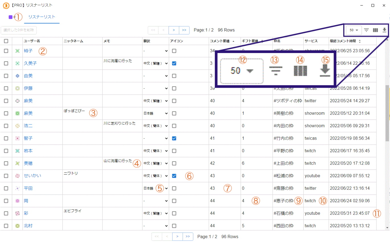

累積リスト
① リスナーリストタブ | リスナーリストタブ |
② ユーザー名 | ユーザーの名前です。左にあるチェックを入れると選択したユーザー情報を削除できます。クリックすることでニックネームやメモを入力できるウィンドウが開きます |
③ニックネーム | 投稿者にニックネームをつけることができます。ニックネームは画面表示の他、読み上げに使用することもできます |
④メモ | 投稿者にメモをつけることができます |
⑤翻訳 | 翻訳ソフトと連携している場合に、言語指定するとこの投稿者のコメントは自動翻訳されます |
⑥アイコン | リスナーのアイコン画像の表示許可(未許可の場合は画像の代わりにリスナー名の頭2文字に単色円背景のアイコンが表示されます) |
⑦コメント累積 | これまで接続した配信で投稿されたコメント数の累計です |
⑧ギフト累積 | これまで接続した配信で贈られたギフト数の累計です |
⑨枠名 | 最後にコメントしたときの配信枠の名称です |
⑩サービス | コメントしている配信サイト名です |
⑪最終コメント日時 | このユーザーが最後にコメントした日時です |
⑫▼ | リスト1ページ当たりの表示人数を選択できます |
⑬(横三本線) | リスナーリストを条件で絞り込みできます |
⑭[][][](縦三本線) | 各項目ごとに列の表示非表示を切り替えできます |
⑮⇩(DLマーク) | リスナーリストをCSVで出力することができます |
