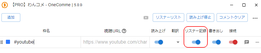

記録の仕方
配信枠内にある「リスナー記録」をオンにします
この状態で「接続」しコメントを取得すると、ユーザーのデータが自動で記録されていきます

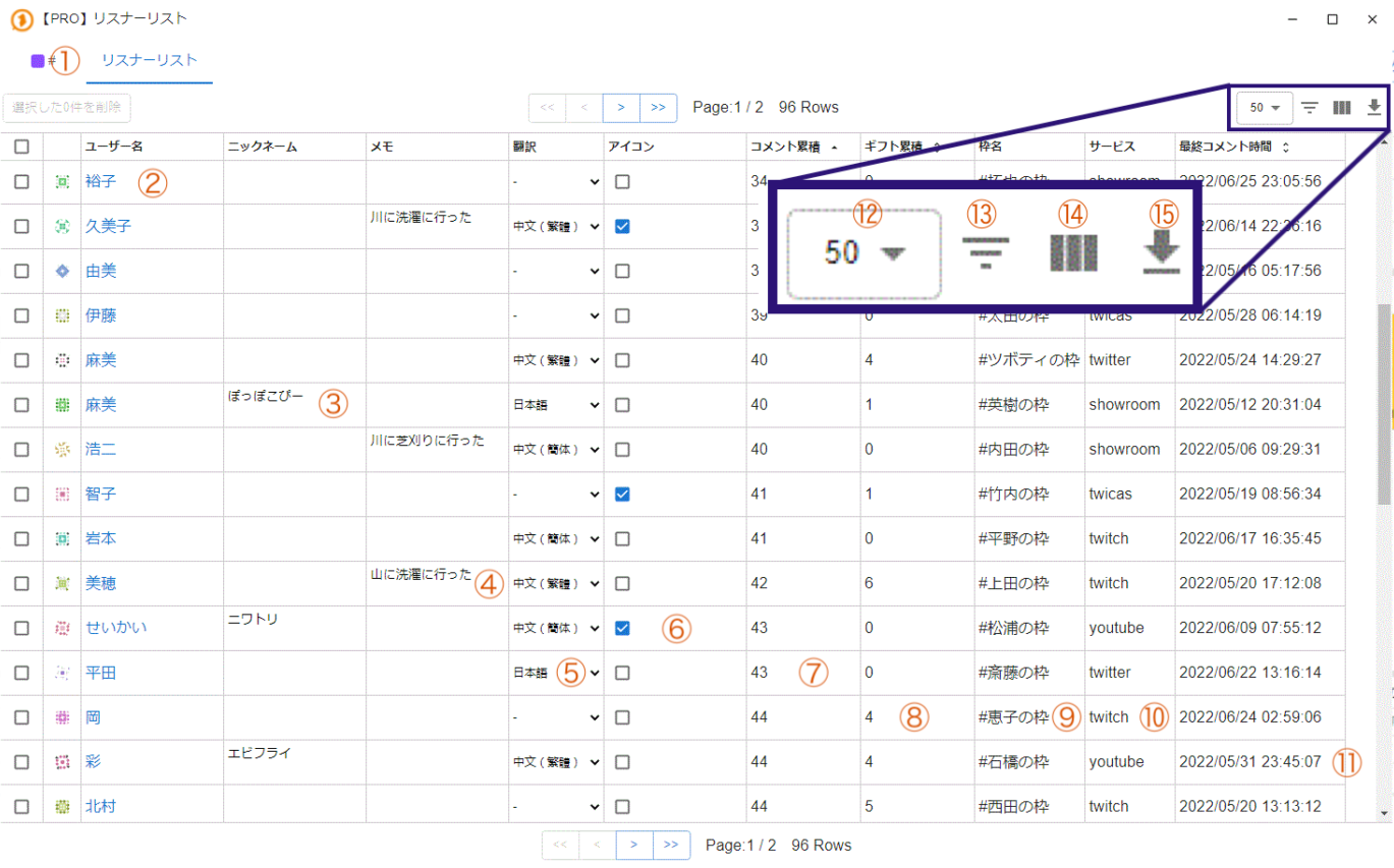

枠ごとのリスト
枠ごとのリストは配信枠別にリスナーがまとめられたリストです
このリストはわんコメを終了するとクリアされます

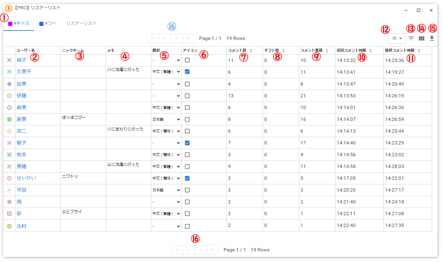

| ①配信枠タブ | 配信枠の切り替え |
| ②投稿者名 | クリックすることでニックネームやメモを入力できるウィンドウが開きます |
| ③ニックネーム | 投稿者にニックネームをつけることができます。ニックネームは画面表示の他、読み上げに使用することもできます |
| ④メモ | 投稿者にメモをつけることができます |
| ⑤翻訳 | 翻訳ソフトと連携している場合に、言語指定するとこの投稿者のコメントは自動翻訳されます |
| ⑥アイコン | リスナーのアイコン画像の表示許可(未許可の場合は画像の代わりにリスナー名の頭2文字に単色円背景のアイコンが表示されます) |
| ⑦コメント数 | この配信に接続している間に投稿されたコメント数です |
| ⑧ギフト数 | この配信に接続している間に投稿されたギフト数です |
| ⑨コメント累積 | 「リスナー記録」があるときは過去のコメント数の累積が表示されます |
| ⑩初回コメント時間 | この配信に最初にコメントした時間です |
| ⑪最終コメント時間 | この配信で最後にコメントした時間です |
| ⑫▼ | リスト1ページ当たりの表示人数を選択できます |
| ⑬(横三本線) | リスナーリストを条件で絞り込みできます |
| ⑭[][][](縦三本線) | 各項目ごとに列の表示非表示を切り替えできます |
| ⑮ ⇩ (DLマーク) | リスナーリストをCSVで出力することができます |
| ⑯[<<l < l > l>>] | ページネーションです リスト人数が多い場合複数に分かれたページを切替えできるようになります |

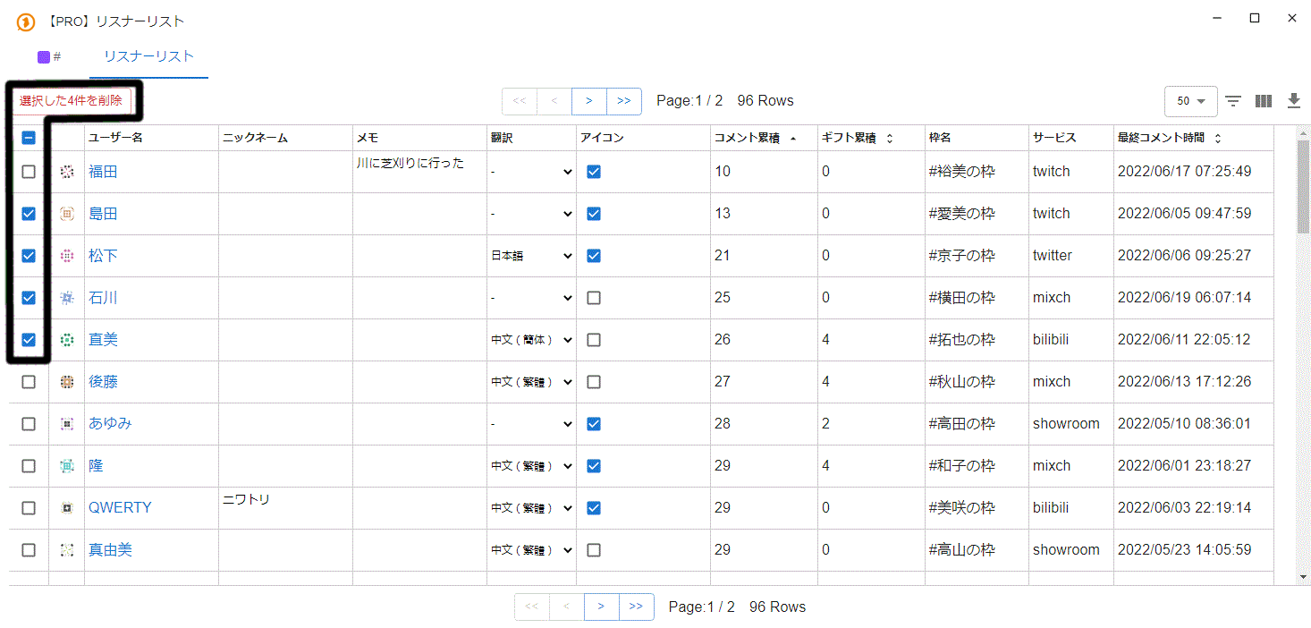

リスナーの削除
削除したいユーザーのリスナーリスト右側にあるチェックボックスにチェックをつけます
その後「選択したN件を削除」というボタンをクリックすることで記録したユーザー情報を削除することができます

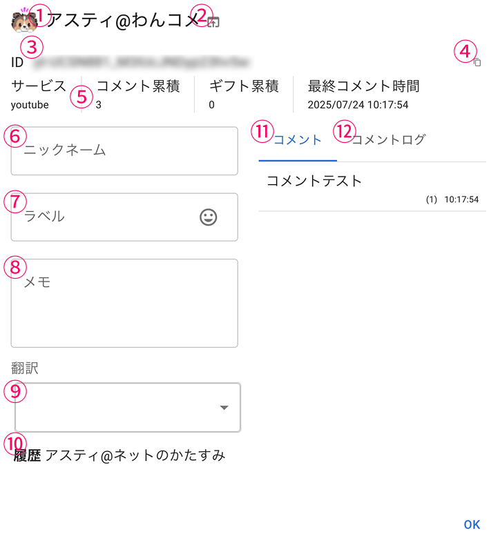

リスナー設定(リスナー名クリック時)
| ①リスナー名 | リスナーのプロフィールアイコンと名称です |
| ②ページを開く | このリスナーの配信サイト上でのユーザーページを開きます |
| ③リスナーID | わんコメ内での固有のIDです ブロックや読み上げ除外する際に使用します |
| ④コピー | リスナーIDをクリップボードにコピーします |
| ⑤その他情報 | 配信サイトや累計など簡易的な情報です |
| ⑥ニックネーム | リスナーにつける任意の名称です 表示や読み上げに使用することもできます |
| ⑦ラベル | リスナーに任意のラベルをつけることができます |
| ⑧メモ | リスナーに関するメモを自由に記入できます |
| ⑨翻訳 | 翻訳連携している場合に、対象リスナーの翻訳設定を個別に指定できます |
| ⑩履歴 | 名前の変更を検知した場合に履歴として残ります |
| ⑪コメント | このリスナーが投稿した現在わんコメで受信しているコメント一覧です |
| ⑫コメントログ | コメントログを残している場合は、過去に記録されたコメント一覧が表示されます |

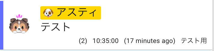

| コメント | このリスナーが送信したコメントが表示されます |
ラベルをつけると名前の前に設定したラベルが表示されます
棒読みちゃんのタグ機能などと組み合わせるとリスナー個別に読み上げ設定を適用するなども可能です
累積リスト
| ① リスナーリストタブ | リスナーリストタブ |
| ② ユーザー名 | ユーザーの名前です。左にあるチェックを入れると選択したユーザー情報を削除できます。クリックすることでニックネームやメモを入力できるウィンドウが開きます |
| ⑦コメント累積 | これまで接続した配信で投稿されたコメント数の累計です |
| ⑧ギフト累積 | これまで接続した配信で贈られたギフト数の累計です |
| ⑨枠名 | 最後にコメントしたときの配信枠の名称です |
| ⑩サービス | コメントしている配信サイト名です |
| ⑪最終コメント日時 | このユーザーが最後にコメントした日時です |
| ⑮⇩(DLマーク) | リスナーリストをCSVで出力することができます |
