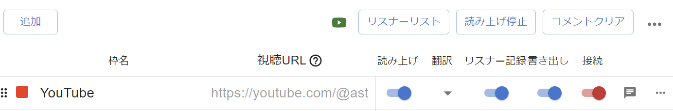

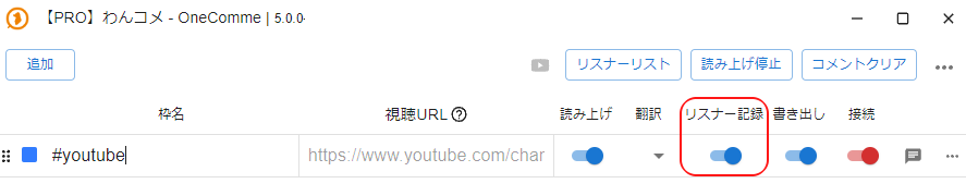

記録の仕方
配信枠内にある「リスナー記録」をオンにします
この状態で「接続」しコメントを取得すると、ユーザーのデータが自動で記録されていきます

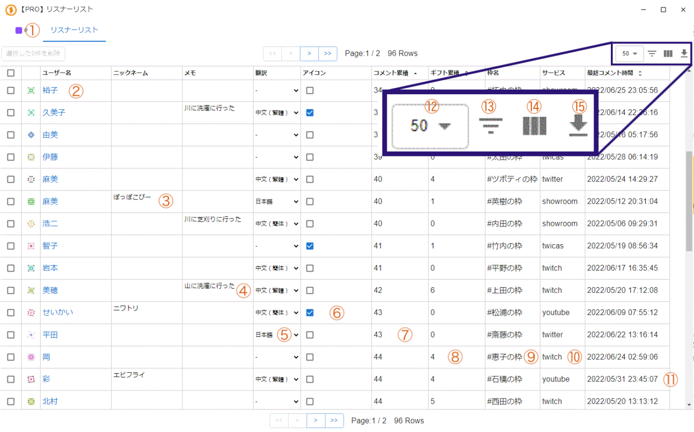

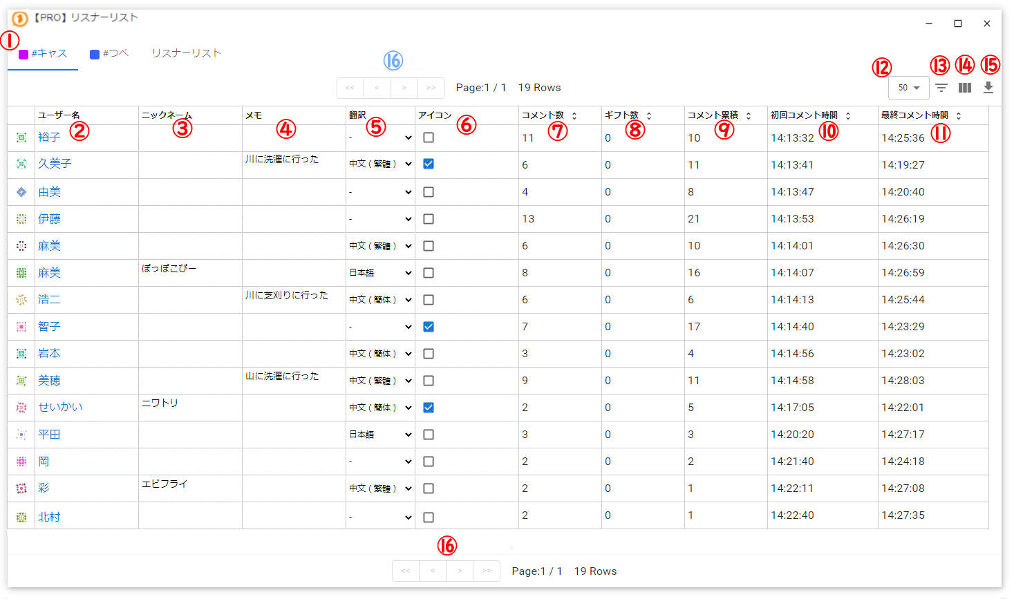

枠ごとのリスト
枠ごとのリストは配信枠別にリスナーがまとめられたリストです
このリストはわんコメを終了するとクリアされます
①配信枠タブ配信枠の切り替え
②投稿者名クリックすることでニックネームやメモを入力できるウィンドウが開きます
③ニックネーム投稿者にニックネームをつけることができます。ニックネームは画面表示の他、読み上げに使用することもできます
④メモ投稿者にメモをつけることができます
⑤翻訳翻訳ソフトと連携している場合に、言語指定するとこの投稿者のコメントは自動翻訳されます
⑥アイコンリスナーのアイコン画像の表示許可(未許可の場合は画像の代わりにリスナー名の頭2文字に単色円背景のアイコンが表示されます)
⑦コメント数この配信に接続している間に投稿されたコメント数です
⑧ギフト数この配信に接続している間に投稿されたギフト数です
⑨コメント累積「リスナー記録」があるときは過去のコメント数の累積が表示されます
⑩初回コメント時間この配信に最初にコメントした時間です
⑪最終コメント時間この配信で最後にコメントした時間です
⑫▼リスト1ページ当たりの表示人数を選択できます
⑬(横三本線)リスナーリストを条件で絞り込みできます
⑭[][][](縦三本線)各項目ごとに列の表示非表示を切り替えできます
⑮ ⇩ (DLマーク)リスナーリストをCSVで出力することができます
⑯[<<l < l > l>>]ページネーションです
リスト人数が多い場合複数に分かれたページを切替えできるようになります

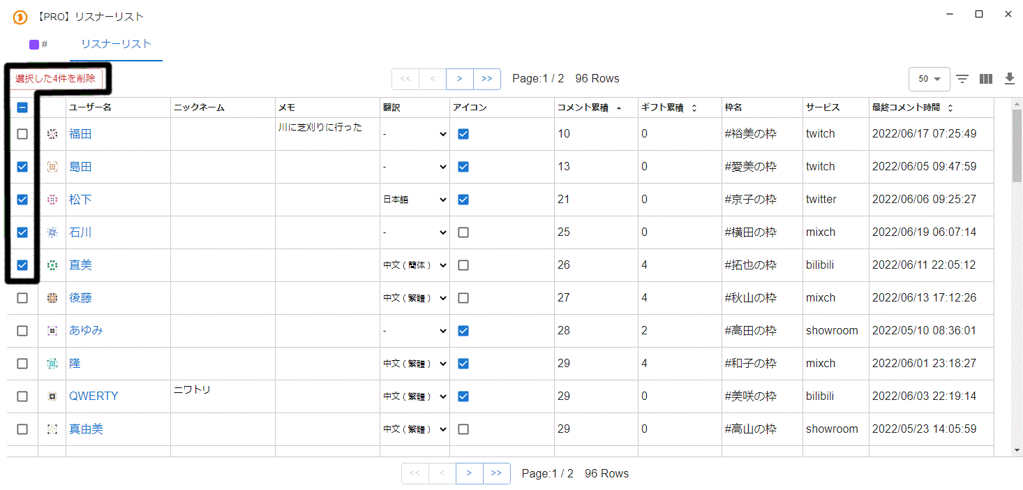

リスナーの削除
削除したいユーザーのリスナーリスト右側にあるチェックボックスにチェックをつけます
その後「選択したN件を削除」というボタンをクリックすることで記録したユーザー情報を削除することができます

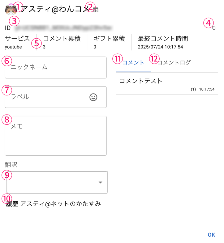

リスナー設定(リスナー名クリック時)
①リスナー名リスナーのプロフィールアイコンと名称です
②ページを開くこのリスナーの配信サイト上でのユーザーページを開きます
③リスナーIDわんコメ内での固有のIDです
ブロックや読み上げ除外する際に使用します
④コピーリスナーIDをクリップボードにコピーします
⑤その他情報配信サイトや累計など簡易的な情報です
⑥ニックネームリスナーにつける任意の名称です
表示や読み上げに使用することもできます
⑦ラベルリスナーに任意のラベルをつけることができます
⑧メモリスナーに関するメモを自由に記入できます
⑨翻訳翻訳連携している場合に、対象リスナーの翻訳設定を個別に指定できます
⑩履歴名前の変更を検知した場合に履歴として残ります
⑪コメントこのリスナーが投稿した現在わんコメで受信しているコメント一覧です
⑫コメントログコメントログを残している場合は、過去に記録されたコメント一覧が表示されます

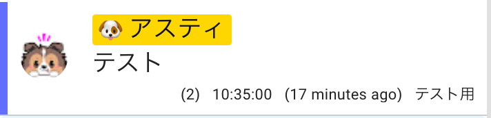

コメントこのリスナーが送信したコメントが表示されます
ラベルをつけると名前の前に設定したラベルが表示されます
棒読みちゃんのタグ機能などと組み合わせるとリスナー個別に読み上げ設定を適用するなども可能です
累積リスト
① リスナーリストタブリスナーリストタブ
② ユーザー名ユーザーの名前です。左にあるチェックを入れると選択したユーザー情報を削除できます。クリックすることでニックネームやメモを入力できるウィンドウが開きます
⑦コメント累積これまで接続した配信で投稿されたコメント数の累計です
⑧ギフト累積これまで接続した配信で贈られたギフト数の累計です
⑨参加配信数これまでに参加した配信枠の数の累計です(配信枠が変わるごとにカウントされます)
⑩参加日数これまでに配信へ参加した日数の累計です(日付が変わってから最初のコメントでカウントされます)
⑪枠名最後にコメントしたときの配信枠の名称です
⑫サービスコメントしている配信サイト名です
⑬最終コメント時間このユーザーが最後にコメントした日時です
⑭▼リスト1ページ当たりの表示人数を選択できます
⑮(横三本線)リスナーリストを条件で絞り込みできます
⑯[][][](縦三本線)各項目ごとに列の表示非表示を切り替えできます
⑰⇩(DLマーク)リスナーリストをCSVで出力することができます
