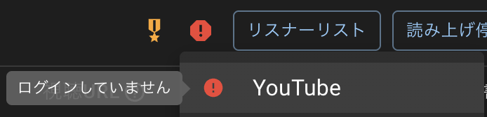

ขั้นตอนการเชื่อมต่อ
- คลิกที่สถานะล๊อคอินซึ่งอยู่ทางซ้ายของข้อมูลแชท
- หากเว็บไซต์ที่ต้องการล็อกอินไม่มีอยู่ในรายการ ให้กดแก้ไขเพื่อเพิ่มเว็บไซต์ที่ต้องการล็อกอิน
- คลิกชื่อเว็บไซต์ในรายการสถานะล๊อคอิน
- ล็อกอิน
- กดตรวจสอบอีกครั้ง เมื่อขึ้นเครื่องหมายถูกครบทั้งหมดแล้วถือว่าเสร็จสมบูรณ์
