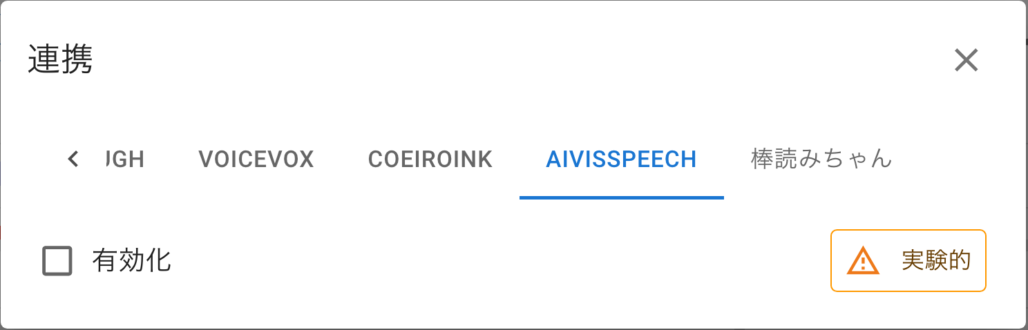

「AivisSpeech」タブを開きます
連携をする場合は「有効化」をチェックします

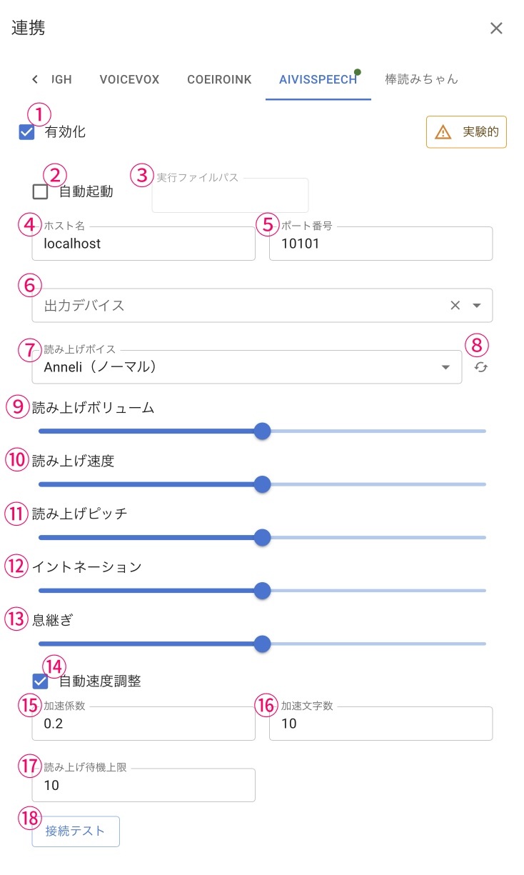

連携ができた場合、読み上げボイス一覧が表示されます
されない場合はAivisSpeechの起動を確認し、読み上げボイス選択横のリロードボタンを押して再取得してください
①有効化AivisSpeechを使った読み上げを有効化
②自動起動わんコメを起動する際にAivisSpeechを起動 <br />※自動起動した場合はわんコメを終了すると同時に自動的に終了します
③実行ファイルパスAivisSpeechの実行ファイルを指定(※1)
④ホスト名接続先のホスト名(基本変更不要)
⑤ポート番号AivisSpeechのローカルHTTPサーバーのポート番号(基本変更不要)
⑥出力デバイス読み上げボイスを再生するデバイスを選択できます <br />未選択の場合は既定のデバイスで再生されます
⑦読み上げボイス読み上げに使用するボイス
⑧再取得読み上げボイス一覧を再取得します
⑨読み上げボリューム読み上げボリューム調整
⑩読み上げ速度読み上げ速度調整
⑪読み上げピッチ読み上げピッチ調整
⑫イントネーション読み上げイントネーション調整
⑬息継ぎ息継ぎの調整
⑭自動速度調整読み上げ速度を長さに応じて自動的に調整します
⑮加速係数⑯の文字数毎に指定した係数速度を上昇させます
⑯加速文字数指定文字毎に速度上昇させます
⑰読み上げ待機上限読み上げがつまり過ぎないように指定数溜まった場合に自動的に古いものをスキップします
⑱接続テスト読み上げ接続テストを実行
