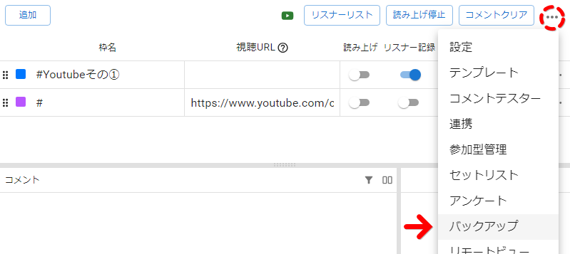

バックアップの設定画面を開く
わんコメ右上メニュー「・・・」の「バックアップ」からバックアップの設定画面(下図2枚目)を表示します

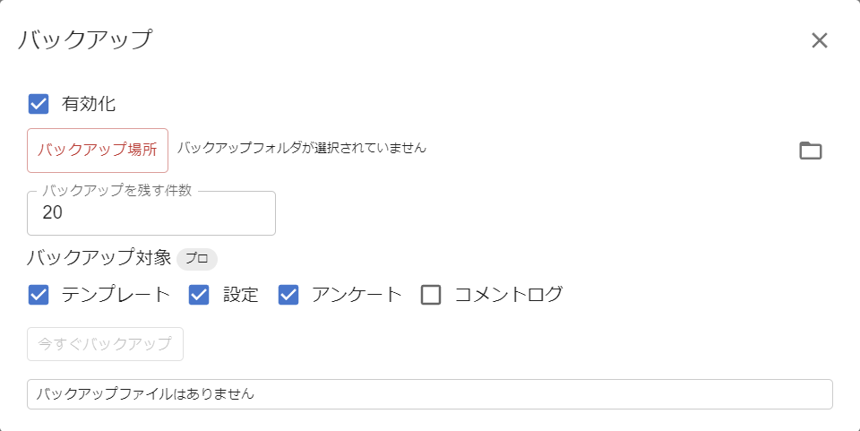

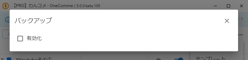

自動バックアップを有効化する
自動バックアップは初期状態では無効化されています
まず、下図「有効化」にチェックを入れ、設定画面を表示します
次に、同じく「バックアップ場所」からバックアップファイルを保存するフォルダを指定します
以上で、アプリの起動時と終了時に自動的にバックアップを取るようになります
自動バックアップの有効化にはチェックだけでなく「バックアップ場所」の指定も必須です

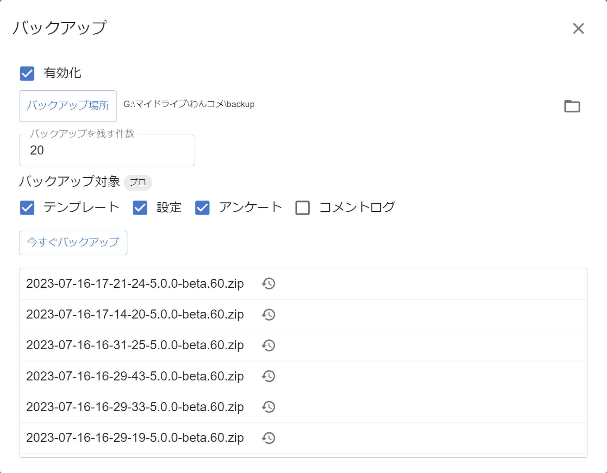

すぐにバックアップを取りたい場合
指定後にアプリを終了するか「今すぐバックアップ」を実行することで、指定フォルダにバックアップファイルが生成されます

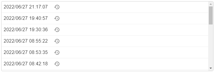

バックアップファイルがあるとき、下図のようなリストが表示されています
時計アイコンをクリックすると下図のような確認が表示されますので「OK」を選択すると、この時点の設定に復元することができます

| 有効化 | 自動バックアップを有効化します (注意:バックアップ場所の指定が必須です) |
| バックアップ場所 | バックアップファイルを保存するフォルダを指定します |
| バックアップを残す件数 | バックアップファイルが増え過ぎないようにファイルを残す件数を指定できます 制限数に達した場合は古いファイルから削除されます |

| 今すぐバックアップ | 自動バックアップを待たずにその場でバックアップファイルを作成できます |
| (バックアップファイル一覧) | 現在までに保存されたバックアップファイルの一覧が表示されます |
| (時計に反時計回りの矢印のアイコン) | バックアップファイルの右側に表示されています クリックすることで対象のバックアップファイルから復元を開始します |
