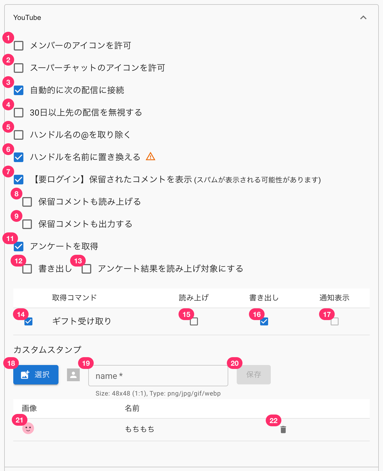

YouTube
멤버십 아이콘 허용슈퍼챗 아이콘 허용자동으로 다음 방송으로 연결30일 이상 대상 배달 무시핸들명의 @를 제거핸들을 닉네임으로 바꾸기【로그인 필요】보류된 채팅 표시(스팸이 표시될 수 있습니다보류 코멘트 읽어주기보류 코멘트 내보내기답변 접수내보내기투표 결과를 읽기 대상으로 설정취득 명령채팅 읽어주기내보내기기프트 수령커스텀 스탬프저장이름모치모치알림 표시
  • 画像 → 이미지
① 멤버 아이콘 허용YouTube에서 멤버십에 가입한 사용자의 아이콘 표시를 허용합니다
② 슈퍼챗 아이콘 허용YouTube에서 슈퍼챗 사용자 아이콘 표시를 허용합니다
③ 자동으로 다음 방송에 연결
④ 30일 이상 이후 방송은 무시
⑤ 핸들명의 @ 제거
⑥ 핸들을 이름으로 대체
⑦ [필수 로그인] 보류된 채팅 표시 (스팸이 표시될 수 있습니다)YouTube에서 보류 처리된 댓글을 가져옵니다
이 설정이 꺼져 있어도 모더레이터가 보류 댓글을 허가(승인)하면 그 시점에 일반 댓글로 수신됩니다
또한 허가된 보류 댓글은 기본적으로 읽어주기가 되지 않습니다(⑩에서 읽어주기를 활성화할 수 있습니다). 채팅란에는 허가되었음을 나타내는 아이콘이 표시됩니다
⑧ 보류 댓글도 읽어주기⑦에서 보류된 댓글을 읽어줍니다
⑨ 보류 댓글도 출력⑦에서 보류된 댓글을 템플릿에 출력합니다
⑩ 허가된 보류 댓글 읽어주기⑦이 꺼져 있을 때 표시되는 항목입니다
모더레이터가 허가한 보류 댓글을 읽어줄지 여부를 설정합니다
기본값은 꺼짐이며, ⑦이 꺼진 상태로 허가된 댓글을 수신해도 읽어주기는 되지 않습니다
⑪ 투표 가져오기YouTube의 투표를 OneComme에서 가져옵니다
⑫ 투표 결과 출력투표 결과를 채팅으로 템플릿에도 출력합니다
외부 앱에서 가져오려면 출력을 ON으로 설정해야 합니다
⑬ 투표 결과를 읽어주기 대상으로 설정투표 종료 시 결과를 읽어줍니다
⑭ 기프트 수령(멤버십 기프트 수령)멤버십 기프트를 받았을 때 채팅란에 표시할지 여부를 설정합니다
화면상 라벨은 "기프트 수령"이지만, 대상은 멤버십 기프트 수령에 한정되며 "〇〇님이 〇〇님으로부터 멤버십 기프트를 받았습니다"라는 내용이 표시됩니다
⑮ 읽어주기이 이벤트를 수신했을 때 읽어줄지 여부
⑯ 출력이 이벤트를 수신했을 때 채팅으로 출력할지 여부
⑰ 알림 표시이 이벤트를 수신했을 때 알림을 표시할지 여부
⑱ 커스텀 스탬프 선택오리지널 커스텀 스탬프를 업로드합니다
⑲ 커스텀 스탬프 이름스탬프로 변경할 명칭입니다
⑳ 저장커스텀 스탬프를 저장합니다
㉑ 설정된 커스텀 스탬프이미 설정된 스탬프입니다
㉒ 커스텀 스탬프 삭제설정된 스탬프를 삭제합니다

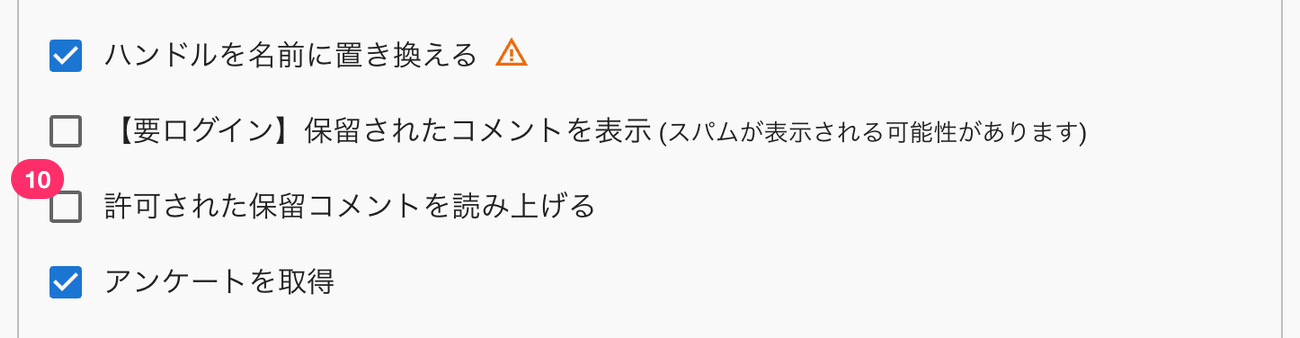

보류 댓글 항목 전환에 대해
⑦"[필수 로그인] 보류된 채팅 표시"의 켜짐/꺼짐에 따라 그 아래에 나열되는 항목이 바뀝니다
  • ⑦이 켜짐일 때: ⑧⑨가 표시되고 ⑩은 표시되지 않습니다(위 스크린샷은 이 상태입니다)
  • ⑦이 꺼짐일 때: ⑧⑨는 표시되지 않고, 대신 ⑩"허가된 보류 댓글 읽어주기"가 표시됩니다
⑦을 껐을 때의 화면은 다음과 같습니다
핸들을 닉네임으로 바꾸기【로그인 필요】보류된 채팅 표시(스팸이 표시될 수 있습니다허가된 보류 댓글 읽기

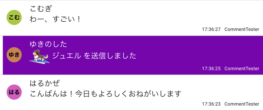

YouTube의 후원 기능 "쥬얼 기프트"를 지원합니다
쥬얼 기프트 수신에 관한 ON/OFF 설정은 없으며, 항상 수신됩니다
  • 기프트 이름은 YouTube 채팅 표시 문구가 그대로 표시됩니다
  • 연속으로 보내진 경우 콤보로 처리되어 개수를 정확하게 카운트합니다
  • 쥬얼 댓글에는 배경색(짙은 보라 #7406ac + 흰색 글자)이 적용되며, 앱의 채팅란과 OBS 템플릿 양쪽에서 동일하게 표시됩니다
  • YouTube 측에서 가격·통화 필드를 반환하지 않는 사양이기 때문에 원화 등 금액 환산은 표시되지 않습니다(OneComme 측에서 산출할 수 없습니다)
코무기와, 대단해유키노시타하루카제안녕하세요! 오늘도 잘 부탁드려요
