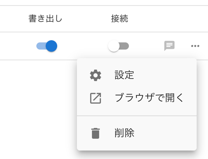

วิธีเปิดตัวเลือกเฟรม
คลิก "・・・" ทางด้านขวาของเฟรม แล้วคลิก "การตั้งค่า" ในดรอปดาวน์ที่เปิดขึ้นมา
แสดงแชทตั้งค่าเปิดบนบราวเซอร์ลบ
หน้าจอแอป
เปิด "・・・" > "การตั้งค่า" ที่ขอบขวาของเฟรมเป้าหมาย

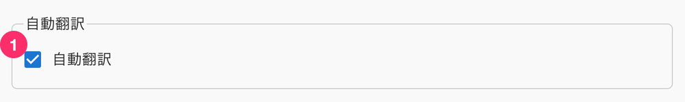

การแปลด้วยเครื่องจักร
รายการนี้จะแสดงที่แถวบนสุดของไดอะล็อกตัวเลือกเฟรม
จะแสดงเฉพาะเมื่อการแปลด้วยเครื่องจักรในการตั้งค่า (ทั้งหมด) เปิดอยู่ และคุณใช้เวอร์ชัน PRO เท่านั้น
  • 自動翻訳 → การแปลด้วยเครื่องจักร
①การแปลด้วยเครื่องจักร [PRO]ตั้งค่าว่าจะแปลแชทของเฟรมนี้ด้วยเครื่องจักรโดยอัตโนมัติหรือไม่

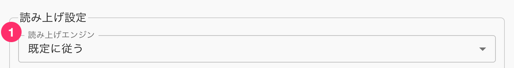

ตั้งค่าการอ่านออกเสียง
ตั้งค่าการอ่านออกเสียงเครื่องมือแปลงข้อความเป็นเสียงพูดทำตามการตั้งค่าเริ่มต้น
①เครื่องมือแปลงข้อความเป็นเสียงพูดเลือกเครื่องมือแปลงข้อความเป็นเสียงพูดที่จะใช้กับเฟรมนี้
หากเลือก "ตามค่าเริ่มต้น" จะใช้เครื่องมือเริ่มต้นที่เลือกไว้ใน ตั้งค่าการอ่านออกเสียง
หากเครื่องมือที่เลือกไว้ไม่สามารถใช้งานได้แล้ว ระบบจะสลับไปใช้เครื่องมือเริ่มต้นโดยอัตโนมัติ
เมื่อเลือกเครื่องมือแล้ว รายการที่สามารถเขียนทับได้ของเครื่องมือนั้นจะแสดงอยู่ด้านล่าง

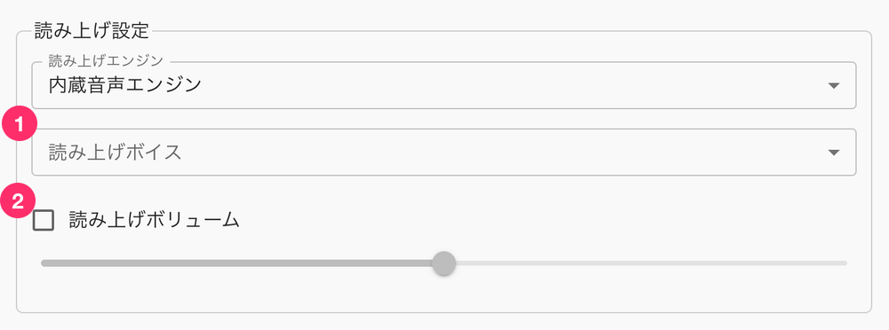

กรณีเลือกระบบเสียงในตัว
ตั้งค่าการอ่านออกเสียงเครื่องมือแปลงข้อความเป็นเสียงพูดระบบเสียงในตัวเสียงของผู้อ่านออกเสียงระดับเสียงการอ่านออกเสียง
①เสียงของผู้อ่านออกเสียงเขียนทับเสียงของผู้อ่านออกเสียงเฉพาะเฟรมนี้
②ระดับเสียงการอ่านออกเสียงเขียนทับการตั้งค่าระดับเสียงของการอ่านออกเสียง
※สำหรับระบบเสียงในตัว ไม่สามารถเขียนทับความเร็วและโทนเสียงแยกตามเฟรมได้

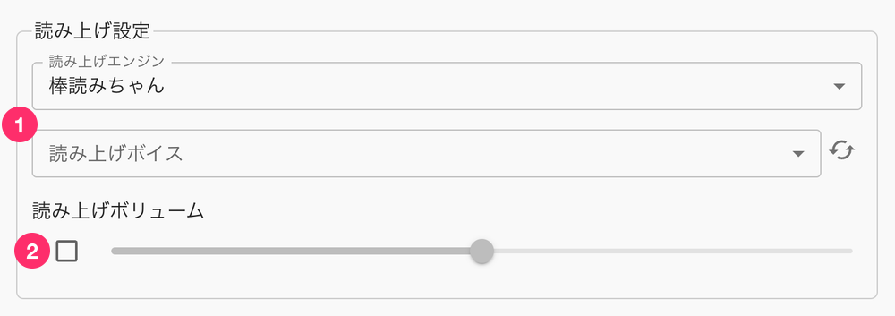

กรณีเลือก BouyomiChan
ตั้งค่าการอ่านออกเสียงเครื่องมือแปลงข้อความเป็นเสียงพูดBouyomiChanเสียงของผู้อ่านออกเสียงระดับเสียงการอ่านออกเสียง

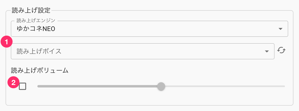

กรณีเลือก YUKARINETTE CONNECTOR NEO
ตั้งค่าการอ่านออกเสียงเครื่องมือแปลงข้อความเป็นเสียงพูดYUKARINETTE CONNECTOR NEOเสียงของผู้อ่านออกเสียงระดับเสียงการอ่านออกเสียง

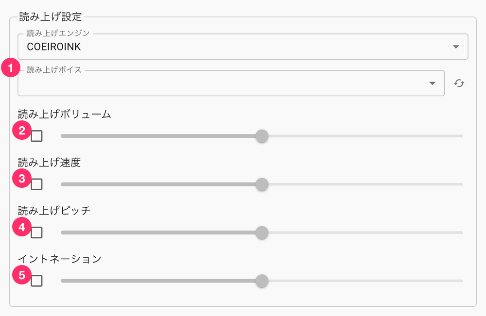

กรณีเลือก COEIROINK
ตั้งค่าการอ่านออกเสียงเครื่องมือแปลงข้อความเป็นเสียงพูดเสียงของผู้อ่านออกเสียงระดับเสียงการอ่านออกเสียงระดับความเร็วการอ่านออกเสียงโทนเสียงของการอ่านออกเสียงน้ำเสียง
③ระดับความเร็วการอ่านออกเสียงเขียนทับการตั้งค่าความเร็วของการอ่านออกเสียง
④โทนเสียงของการอ่านออกเสียงเขียนทับโทนเสียงของการอ่านออกเสียง
⑤น้ำเสียงเขียนทับค่าน้ำเสียง (การขึ้นลง) ของการอ่านออกเสียง

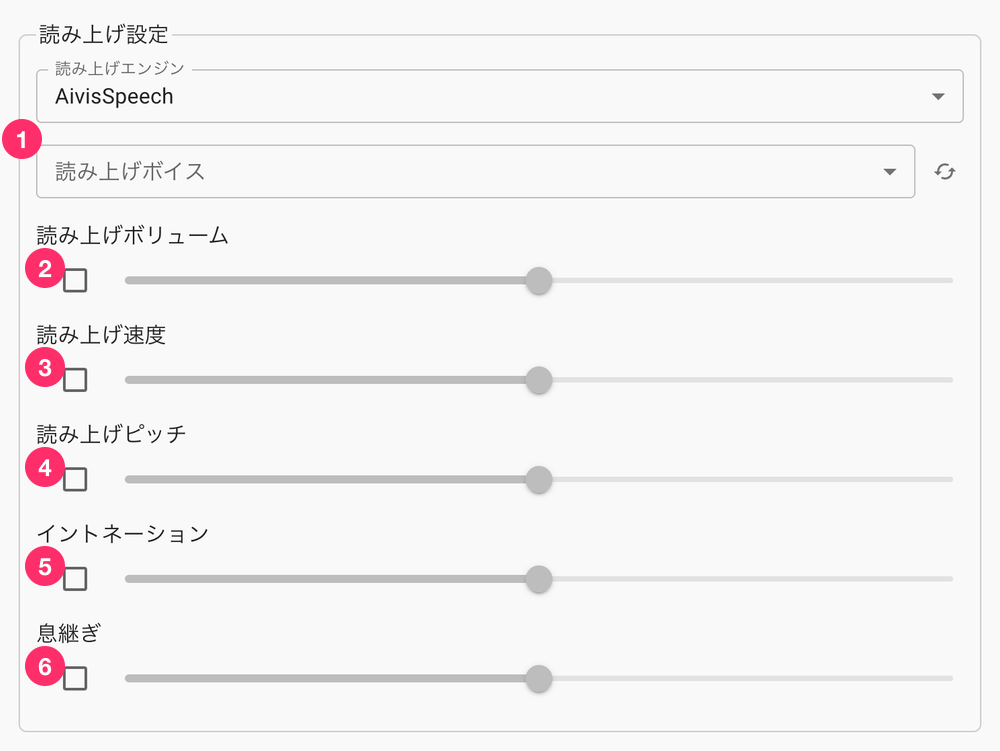

กรณีเลือก AivisSpeech
ตั้งค่าการอ่านออกเสียงเครื่องมือแปลงข้อความเป็นเสียงพูดเสียงของผู้อ่านออกเสียงระดับเสียงการอ่านออกเสียงโทนเสียงของการอ่านออกเสียงน้ำเสียง
  • 読み上げ速度 → ระดับความเร็วการอ่านออกเสียง
  • 息継ぎ → หายใจ
⑥หายใจเขียนทับการตั้งค่าการหายใจของการอ่านออกเสียง
