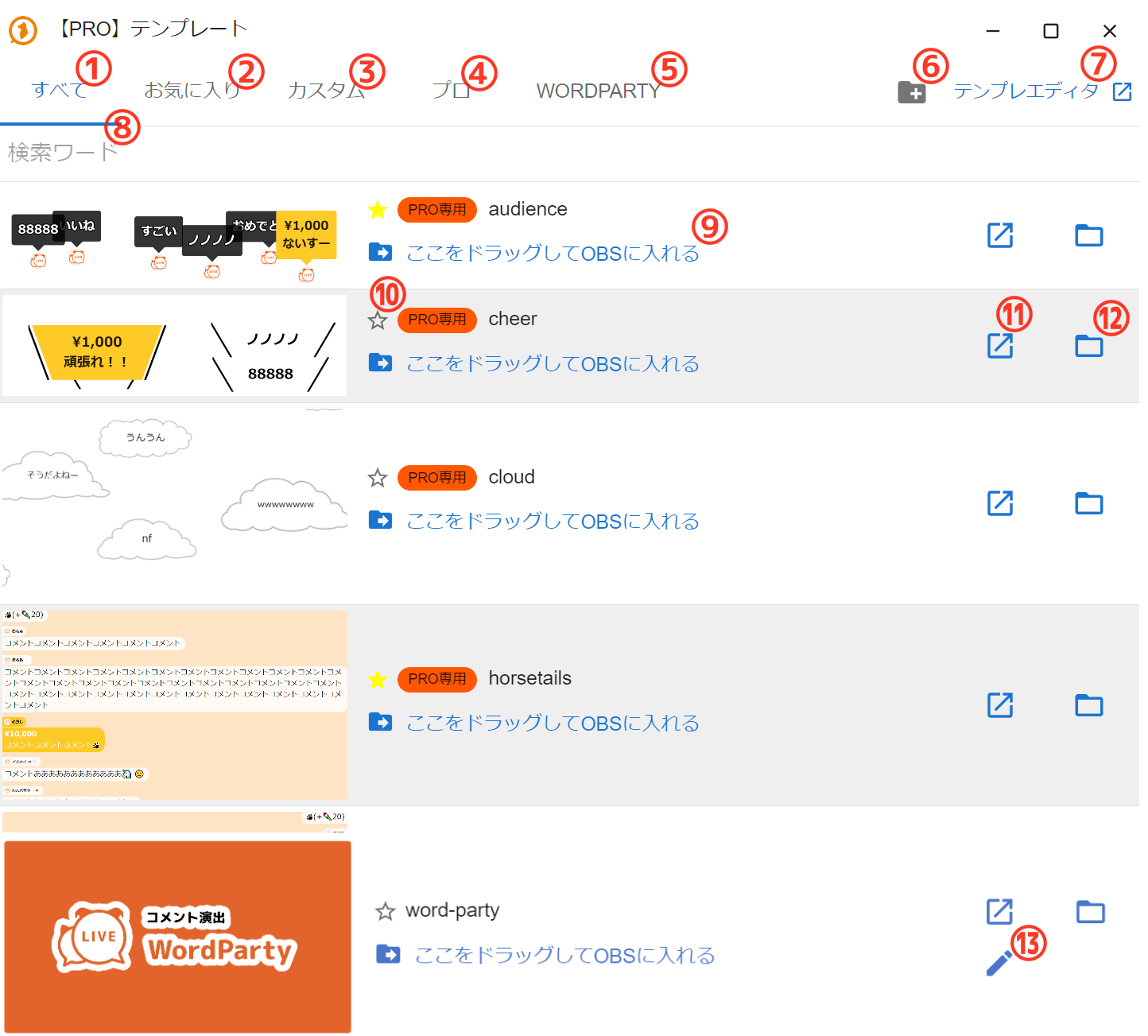

わんコメのテンプレート一覧画面
① すべてすべてのテンプレートを表示します
② お気に入りお気に入りに登録したテンプレートのみ表示します
③ カスタムわんコメ内蔵のテンプレート(初期搭載のテンプレート)以外のテンプレートのみ表示します
初期搭載テンプレートの複製や、自作テンプレート、他所での購入や頒布から入手したテンプレートなどが対象になります
④ プロPRO専用のテンプレートのみを表示します
⑤ WORDPARTYWordPartyテンプレートのみを表示します
⑥ フォルダアイコンテンプレートを追加します
ZIPで圧縮されたテンプレートをファイル選択から追加することができます
またこの画面内にドラッグ&ドロップしても追加することができます
⑦ テンプレエディタわんコメのテンプレートエディターのWebページを開きます
⑧ 検索ワード検索ワードを入力できます
入力すると検索文字を含むテンプレートのみを表示します(一覧の絞り込み)
⑨ ➡ここをドラッグしてOBSに入れるこの青色文字部分をOBSにドラッグ&ドロップできます
ドロップすることでこのテンプレートをOBSに入れられます
⑩ ☆アイコンこのテンプレートをお気に入りに登録します
お気に入りに登録したテンプレートは②お気に入りタブの一覧で表示されます
⑪ ↗アイコンこのテンプレートをブラウザで開きます
⑫ 📁アイコンこのテンプレートのフォルダを開きます
⑬ 🖊アイコン(WordPartyテンプレートのみ)このWordPartyテンプレートの編集画面を開きます
→ WordParty Editor

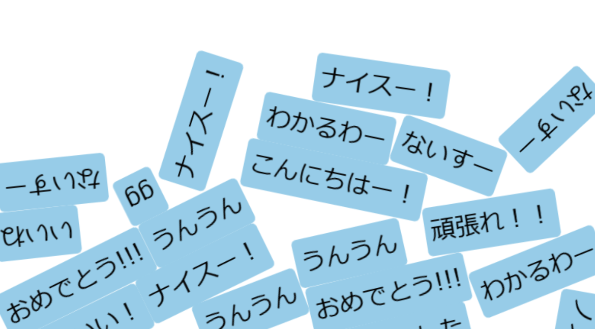

toybox
コメントがブロックのように上から落下し積み重なっていきます
コメント同士は物理演算され重なりません
