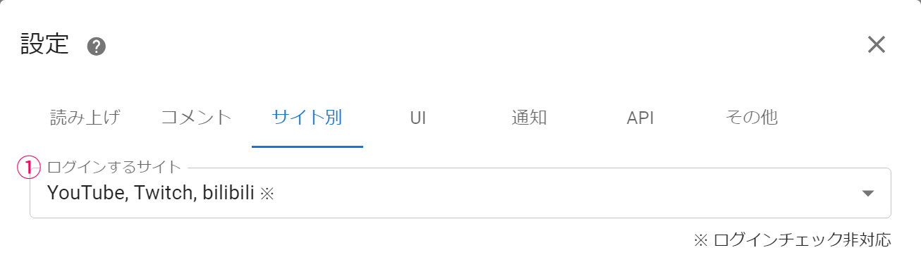

サイト別設定
各配信サイト固有の設定を変更できます
右上メニュー > 設定 > 「サイト別」タブを開きます
サイト設定
| ①ログインするサイト | わんコメで普段利用する配信サイトを登録します <br />ログインチェックに対応しているサイトはメイン画面でログイン状況を確認できます |

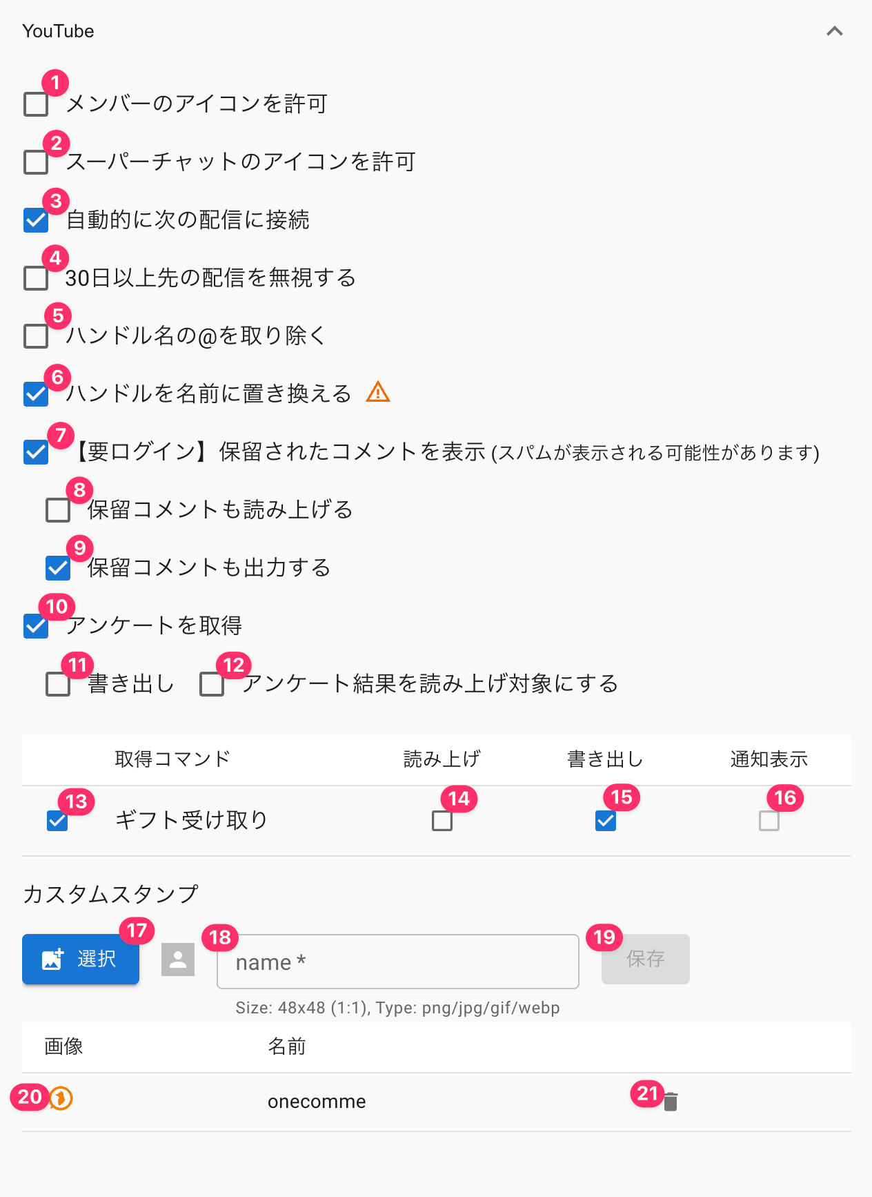

YouTube
| ① メンバーのアイコンを許可 | Youtubeでメンバーシップに加入しているユーザーのアイコンの表示を許可します |
| ② スーパーチャットのアイコンを許可 | Youtubeでスーパーチャットのユーザーアイコン表示を許可します |
| ③ 自動的に次の配信に接続 | |
| ④ 30日以上先の配信を無視する | |
| ⑤ ハンドル名の@を取り除く | |
| ⑥ ハンドルを名前に置き換える | |
| ⑦ 【要ログイン】保留されたコメントを表示 (スパムが表示される可能性があります) | Youtubeで保留とされたコメントを取得します |
| ⑧ 保留コメントも読み上げる | ④で保留されたコメントを読み上げます |
| ⑨ 保留コメントも出力する | ④で保留されたコメントをテンプレートに出力します |
| ⑩ アンケートを取得 | YouTubeのアンケートをわんコメで取得します |
| ⑪ アンケート書き出し | アンケートの結果をコメントとしてテンプレートにも出力します <br />外部アプリで取得する場合も書き出しをONにする必要があります |
| ⑫ アンケート結果を読み上げ | アンケート終了時の結果を読み上げます |
| ⑬ メンバーシップギフト受け取り | メンバーシップギフトを受け取った際にコメント欄に表示するかどうかの設定です |
| ⑭ 読み上げ | このイベントを受信した際に読み上げをするかどうか |
| ⑮ 書き出し | このイベントを受信した際にコメントとして出力するかどうか |
| ⑯ 通知表示 | このイベントを受信した際に通知表示するかどうか |
| ⑰ カスタムスタンプ選択 | オリジナルのカスタムスタンプをアップロードします |
| ⑱ カスタムスタンプ名 | スタンプに変更する名称です |
| ⑲ 保存 | カスタムスタンプを保存します |
| ⑳ 設定済みカスタムスタンプ | 既に設定されたスタンプです |
| ㉑ カスタムスタンプの削除 | 設定されたスタンプを削除します |

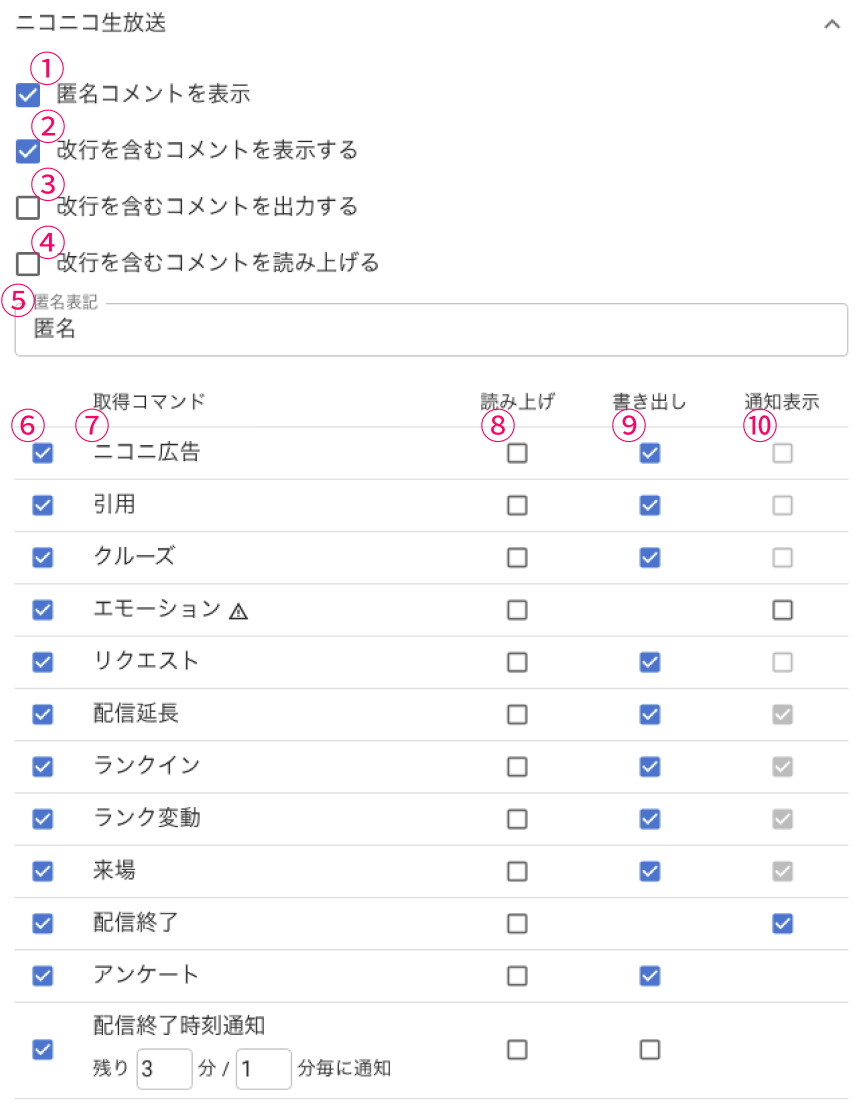

ニコニコ生放送
| ①匿名コメントを表示 | 匿名コメントを表示するかどうかの設定です |
| ②改行を含むコメントを表示する | 改行を含むコメントをアプリに表示するかどうかの設定です |
| ③改行を含むコメントを出力する | 改行を含むコメントをテンプレートに出力するかどうかの設定です |
| ④改行を含むコメントを読み上げる | 改行を含むコメントを読み上げるかどうかの設定です |
| ⑤匿名表記 | 匿名コメントの名前として使用する表記です <br />デフォルトは「匿名」です |
| ⑥コマンドの取得スイッチ | チェックが付いているコマンドをわんコメで取得します |
| ⑦取得コマンド | サポートしているニコ生コマンド一覧です |
| ⑧読み上げ | コマンドの内容を読み上げます <br />※ 読み上げは枠の読み上げも有効になっている必要があります |
| ⑨書き出し | 取得したコマンドの情報をテンプレートやWordPartyにも書き出します |
| ⑩通知表示 | 取得したコマンドをコメントとしてアプリやテンプレートには表示せず、アプリ内の通知UIで表示させます |

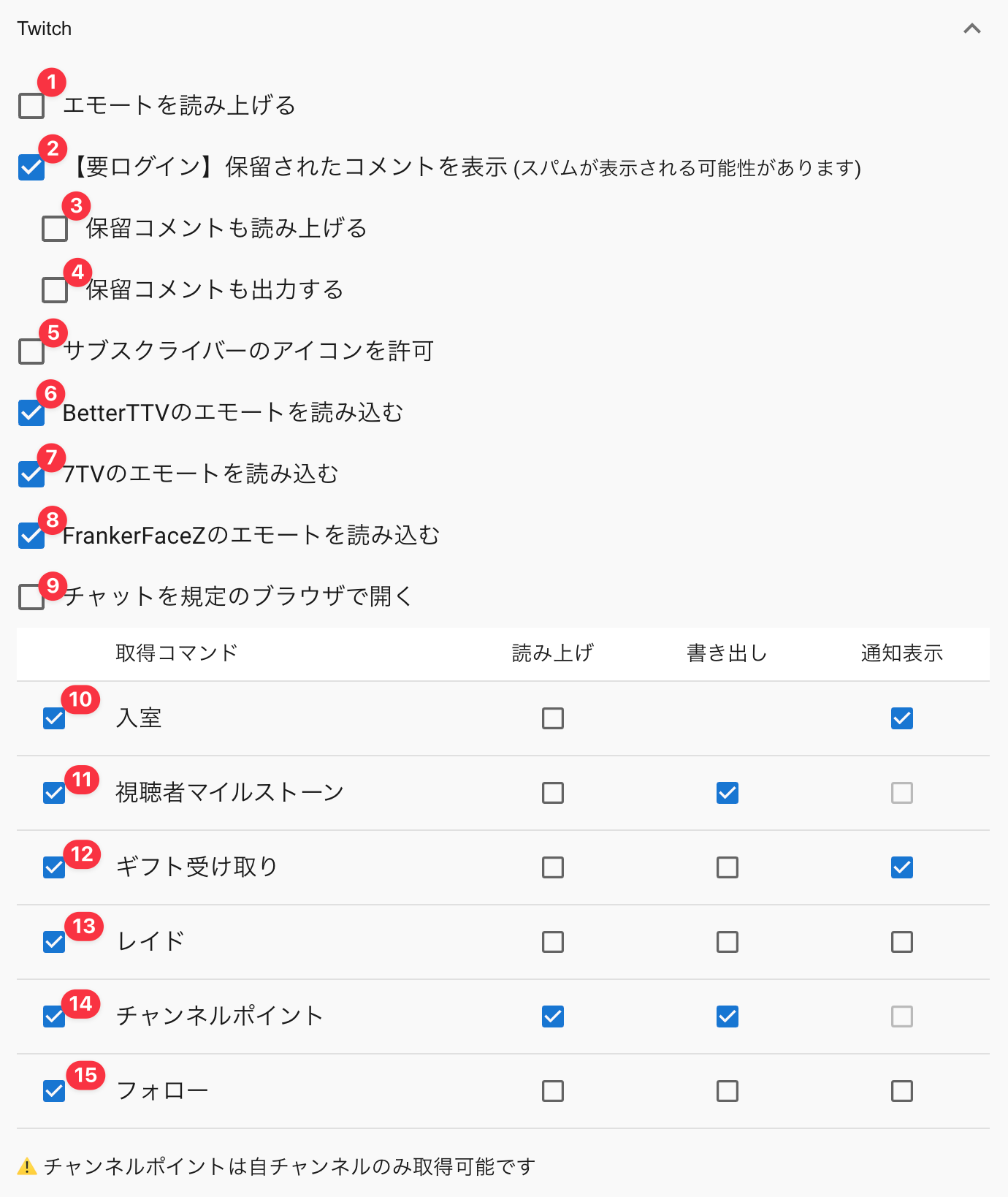

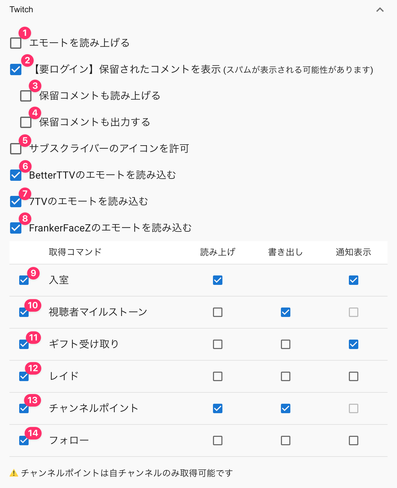

Twitch
| ① エモートを読み上げる | Twitchでエモートを読み上げるかどうかの設定です |
| ② 【要ログイン】保留されたコメントを表示 | ブロックワードなど何らかの設定で保留コメントとなった場合にもわんコメに表示するかどうかを選択できます |
| ③ 保留コメントを読み上げる | 5で受信した保留コメントを読み上げるかどうかの設定です |
| ④ 保留コメントも出力する | 5で受信した保留コメントをテンプレート等に出力するかどうかの設定です |
| ⑤ サブスクライバーのアイコンを許可 | サブスクライバーのコメントはアイコンを自動的に許可します |
| ⑥ BetterTTVのエモートを読み込む | BetterTTVのエモートデータを読み込んで表示できるようにします <br />データ読み込み量が増加します |
| ⑦ 7TVのエモートを読み込む | 7TVのエモートデータを読み込んで表示できるようにします <br />データ読み込み量が増加します |
| ⑧ FrankerFaceZのエモートを読み込む | FrankerFaceZのエモートデータを読み込んで表示できるようにします <br />データ読み込み量が増加します |
| ⑨ チャットを規定のブラウザで開く | Twitchセキュリティでわんコメブラウザでログインできない場合にチャット欄を規定のブラウザで開くよう設定できます |
| ⑩ 入室 | 配信にアクセスしたユーザーをお知らせします(仕様上一定間隔にまとめて通知します) |
| ⑪ 視聴者マイルストーン | 視聴者マイルストーンイベントの取り扱い設定です |
| ⑫ ギフト受け取り | ギフト受け取りイベントの取り扱い設定です |
| ⑬ レイド | レイドイベントの受け取り設定です |
| ⑭ チャンネルポイント | チャンネルポイントイベントの受け取り設定です |
| ⑮ フォロー | フォローイベントの受け取り設定です |

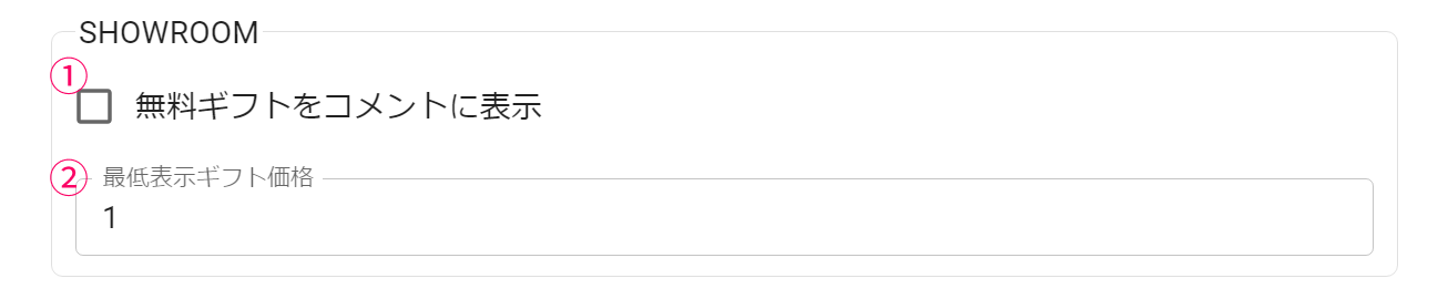

SHOWROOM
| ①無料ギフトをコメントに表示 | SHOWROOMの無料ギフトをコメントとして扱うかどうかの設定です |
| ②最低表示ギフト価格 | コメントとして表示するギフトの最低価格の設定です(下回った場合無料ギフト列に表示されます) |

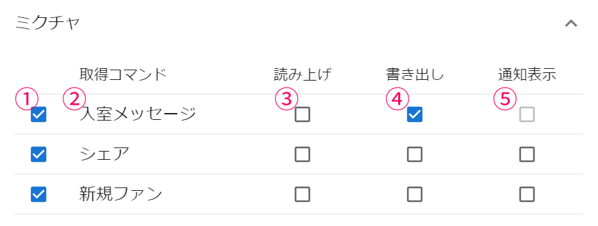

ミクチャ
| ①コマンドの取得スイッチ | チェックが付いているコマンドをわんコメで取得します |
| ②取得コマンド | サポートしているコマンドです |
| ③読み上げ | コマンドの内容を読み上げます <br />※ 読み上げは枠の読み上げも有効になっている必要があります |
| ④書き出し | 取得したコマンドの情報をテンプレートやWordPartyにも書き出します |
| ⑤通知表示 | 取得したコマンドをコメントとしてアプリやテンプレートには表示せず、アプリ内の通知UIで表示させます |

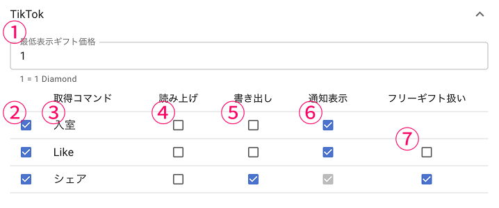

TikTok
| ①最低表示ギフト価格 | TikTokでコメントとして表示するギフトの最低金額を入力します <br />1 = 1 Diamond |
| ②コマンドの取得スイッチ | チェックが付いているコマンドをわんコメで取得します |
| ③取得コマンド | サポートしているコマンドです |
| ④読み上げ | コマンドの内容を読み上げます <br />※ 読み上げは枠の読み上げも有効になっている必要があります |
| ⑤書き出し | 取得したコマンドの情報をテンプレートやWordPartyにも書き出します |
| ⑥通知表示 | 取得したコマンドをコメントとしてアプリやテンプレートには表示せず、アプリ内の通知UIで表示させます |
| ⑦フリーギフト扱い | このコマンドをフリーギフトと同様の扱いし、フリーギフト枠に表示します |
